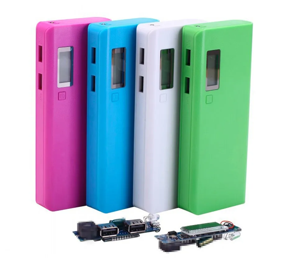

собственно маленькое обзорное видео по этим батарейкам.
Куда их буду использовать.
1. честный повербанк на 11 Ач
тот что на видео.
Та зарядка, что отдельно батарейку заряжала.
Ну пока наверно всё, там посмотрим...
