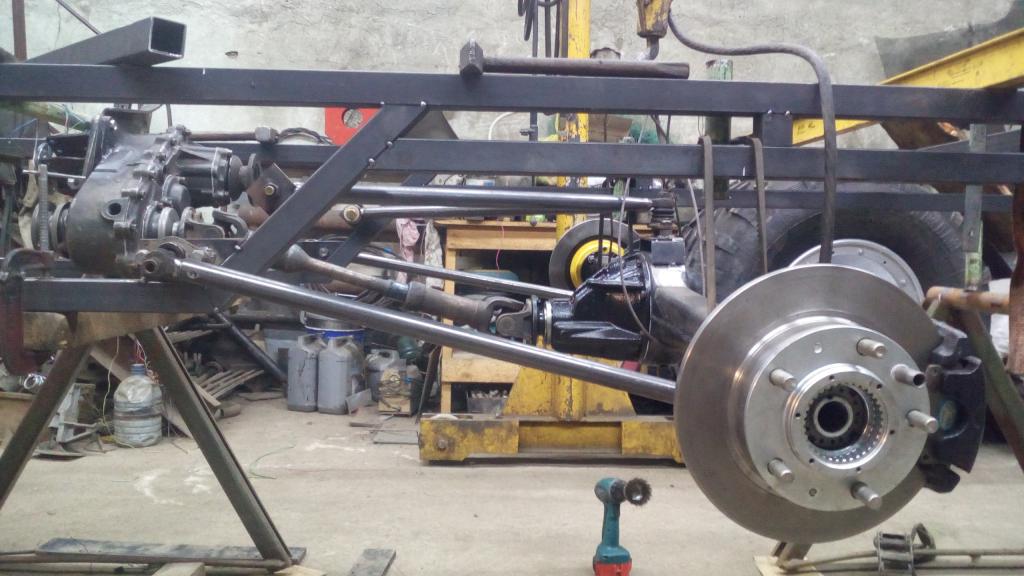

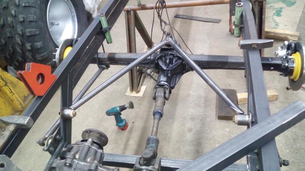

Примерка, приладка, пристройка.  :blush:
Все очень медленно. Потому как переделывать, сами знаете.   :pardon:
« Ответ #51 : Мая 12, 2017, 20:20:04 »
Выставляю, примеряю. Пока вроде все хоккей.  :good: Незапланированных косяков нет.  :blush:

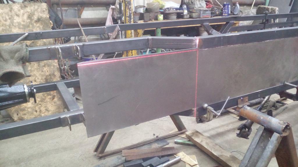

« Ответ #52 : Мая 20, 2017, 20:21:13 »
Привет.   :hi:
Используем лазер в постройке основания кузова.   :biggrin: :blush:
Очень удобно.   :good:
