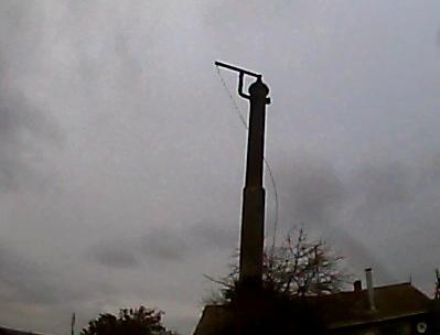

Когда то было баней  :sarcastic_hand:

Когда то было баней
эм... креста или полумесяца не хватает...  :blush:
