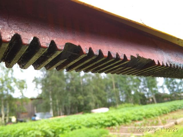

« Ответ #47 : Августа 01, 2019, 15:14:05 »
Теперь главное соседям не давать
:good: :good: :good:
Вовремя не снял движок, а отказать сложно, меня ведь тоже выручают, деревня...
Списался с изготовителем комплекта (рейка, шестерня). Ответил оперативно. Вопросы были какой клин-топор, зазор шестерён, какая пружинастоит на подъём рейки. Впервые услышал, что 3-4 кг должно быть на поднятой рейке. Возможно,что сыграла паразитное кивание рейки при возврате. :pardon:

Александр165,
Я себе пружины подбирал опытным путем, в результате поставил 2-е клапанные пружины УАЗ - комплект который сейчас ставят на УАЗ31519. С одной пружиной были "кивки".

Александр165,
У меня стоит две, одна в другой, и втулка под внутренней пружиной. Рейка тяжёлая. Замерял вчера безменом, всего один кг. Скорее всего это и сломало зубья рейки. Не всё так просто, как казалось бы... :pardon:

vma220 предложил вырезать участок рейки с колотыми зубьями и сварить, после удлинив. Вот ещё как вариант думаю полуавтоматом наварить, восстановить ломаные зубья. Зуб отломан менее половины ширины.
