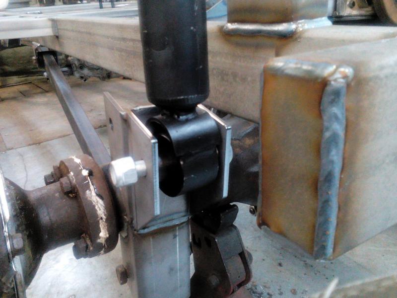

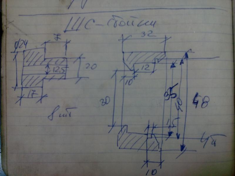

В следующем проекте не опишешь подробнее как крепишь верх стоки ваз 08. Вроде представление имею,а все равно,пока руками не потрогаю или не увижу на фото не могу до конца сообразить((((
Там,подшипник ШЗ.......а дальше не особо соображаю.
Понимаю,что подшипник выставляешь по одной оси к цилиндру,но под углом к кронштейну стойки.
фото получится отправить или нет,вот такой подшипник
Верх стойки крепится без изменений как на машине. Там просто два резиновых бублика. ШС ставлю на нижний конец.

В нижний конец Ставится Сален блок от ваз 08,что-то я совсем за запутался :blush: Фото можно :blush:

Всё просто. Это верхний конец. Тут все по штатному.
На нижнем конце вместо обоймы под саленблок варится обойма под ШС.
