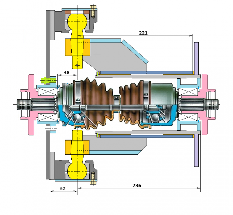

 Узел перелома. Проходной вал - из шрусов ВАЗ2108.
 Вроде все на фотках есть, точно не помню.

шаровая из зиловского рулевого пальца
шарнир с проходным валом
