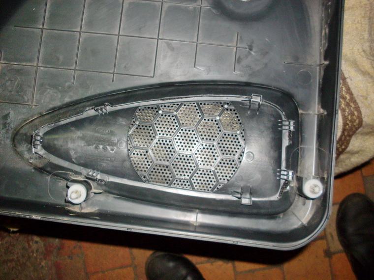

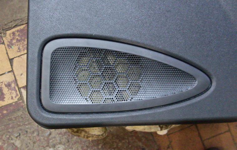

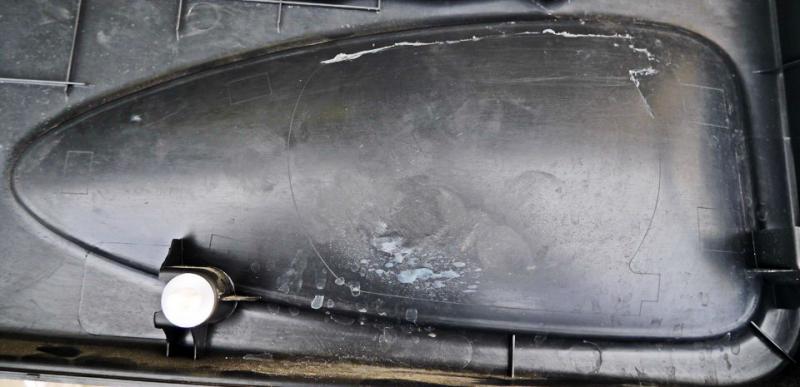

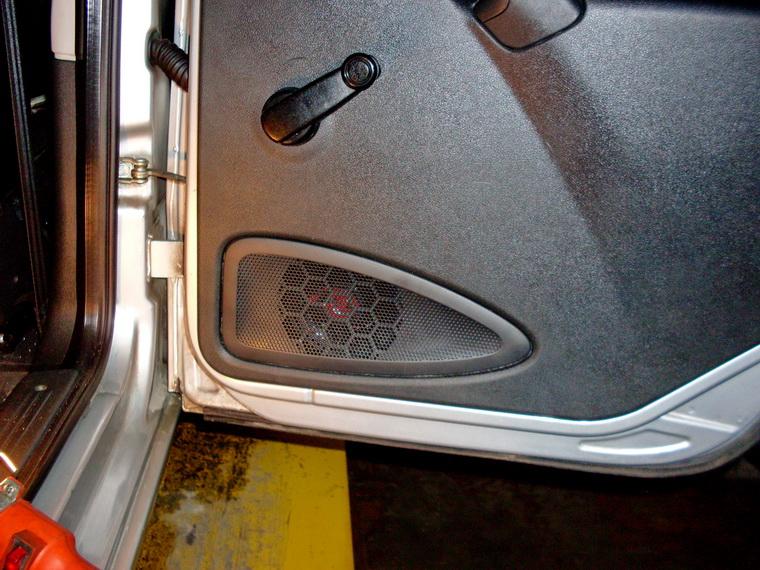

Кину сюда ...
Дошли руки до задней акустики , прикупил установочный комплект (решётки + проставки) и понеслась .
Снял накладки ... а разметки под решётку с тыльной стороны карты  :pardon: хотя по феншую (комплектации) быть обязана
А тут гладко как моя лысина :diablo:
Выёживатся и делать шаблон (как народ пишет) не стал   :pardon:
Десять минут на раздумье , штангель , лобзик и нож  ... далее в картинках и так понятно .
