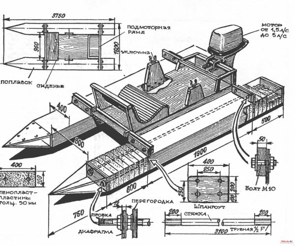

но я чё то думаю, что из фанеры или оцинковки интересней будет.
  :hi: :good:
буду умные мысли по теме сюда складывать, потом искать проще....
Да, чуть не забыл. Именно по фанере. Технологически просто форштевень и транец делать вертикальными (причем без ухудшения скоростных характеристик). Форштевень не надо делать особенно острым. Определенная его "тупость" (3...8 см) и проще в изготовлении и в эксплуатации. Заглубление транца в воду делайте небольшим. От 0 до 20% полной осадки достаточно. Это позвоит Вам, в т.ч. швартоваться кормой к пологому берегу. Зачем:
1. С кормы будет проще выходить на берег (обитаемость на корме лучше, места больше, трапик организуете)
2. При ночевках у берега, подходящая к берегу волна будет попадать на форштевень, что не даст появляться т.н. "хлюпам" волн под скулу. Если кормой в "море" - по этой причине заснуть бывает невозможно, да и отход при ветре труден. А так -
оттянулись на якоре, завели движок и без разворотов погнали от берега сразу.
В поперечном сечении: Палуба и днищевая лыжа - горизонтальные. Борта - вертикальные, с привальным брусом. Когда палочки "попендикулярные", меньше ошибок произойдет. Две скулы под 45 град. Оставлять острый край (если без скулы) под водой - нежелательно.
В плане "сбоку". Понятно, что днищевая лыжа будет к оконечностям подниматься. Линия скулы и палуба - на ваше усмотрение. Не рекомендуется, чтобы на корпусах шарпи какая-нибудь из скул пересекала ватерлинию на ровном киле. Т.к. сама линия или над водой или под водой.
Не переборщите с лишними изгибами (ну или не смешивайте "классицизм" с "барокко")
Привальный брус (как часто повреждающийся элемент)- только накладной и пригодный к замене.
Частота поперечного набора - от 0.4 до 0.6 м, можно делать "плавающую". В любом случае согласовать с узлами крепления балок. Продольного - зависит от толщины обшивки и с разумным шагом. Опять отсылаю Вас к литературе. Желательно, чтобы элемены обшивки корпуса (ну кроме палубы), всегда имели выпуклость (изгиб). Объяснять не буду - понятно зачем (минимум три причины).

Требования:
- для выездов на рыбалку на местные средние водоемы с высотой волны максим. 40 см.
- вместимость 2 чел и собака  :good:
- обязательно разборный. 2 корпуса + настил.
- размеры  в собранном виде 3.50 (3.70) Х 2.40м (для возможности перевозки на багажнике авто в разобранном виде)
- ширина корпуса 0.6 м
-ширина настила 1.2м
- вес, ну понятно, что не более 200 кг  :biggrin:
- подвесной мотор ( определить какой  :pardon:)
- раскладной тент для непогоды
- обязательно с возможностью прилечь, покимарить в перерывах клева  :smile: т.е с некоторой обитаемостью  :blush:
2 человека и собака плюс собственный вес не более 200 кг, это не водоизмещение???
кроме того там разговор не про водоизмещение по сути, а ЭКОНОМИЧНЫЕ ОБВОДЫ!!!
