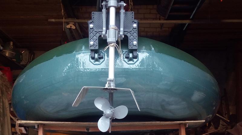

Не едет нихрена :diablo: В смысле не оправдал надежд.
Не, ну прежние 8 км он выдаёт на чуть выше средних оборотах, даже разгоняется плавно, приятно так. Газу на всю и вскипает бурун воды с воздухом, упор пропадает, обороты зашкаливают, скорость падает.
Рассказывайте в чём косяк? Шаг наверное приблизительно около 110 мм. Краска акриловая.
Но глушитель порадовал, этот мерзкий треск по ушам ушёл.
  • Сообщений: 1126
ПЛМ гибрид
« Ответ #170 : Мая 02, 2020, 21:20:49 »
Не стоит ругать  винт. Нано пробовать винт от воздуха защитить. Добавить плиту кавитационную
 и может опустить пониже мотор.

  • Сообщений: 5034
ПЛМ гибрид
« Ответ #177 : Мая 03, 2020, 13:07:49 »
Перекрут, винт слишком легкий для мотора оказался. Маленький диаметр, но я понял, что увеличить не получится.
Наваривай интерцептор или загибай 5 мм. под 45 град. по всей задней кромке, как на рисунке.
И мотор догрузишь и упор повысишь и поднять можно будет повыше. Воздух будет не помеха.
Кто сказал, что подгонка не потребуется?  :ok:
