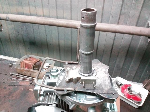

При поднятии центровать проще
Там вал полый, длинный, очень эластичный. Даже если умудрюсь на несколько мм увести мотор, этого никто не заметит. Мне так кааааца :blush:
Головку я и хочу поставить. Голова на 12, в неё как раз всовываю вал 12. Обвариваю и остаётся свободный квадрат. Наружный диаметр как у вала двигателя, фаски заходные внутри уже есть. :smile:

Если редуктор живой то работы не много.
Дырку в ноге расковырял, теперь вал туда войдёт по самый не балуйся, поднимать ничего не придётся :ok:
 Мне токарь поболее снял.
Вот плита.

Если редуктор живой
Живой. 2 шт. :ok:
Я побоялся, там стенка 3 мм люмишка на излом. Дырь 30 мм получается, вал 22 : позволительно не попасть в центр на 3-4 мм. :ok:
Плита из тройки?

« Ответ #28 : Марта 27, 2018, 18:37:23 »
Начал плиту ваять. Главное было найти подходящую железюку.
Ну и к вечеру получилась плита  :smile:
