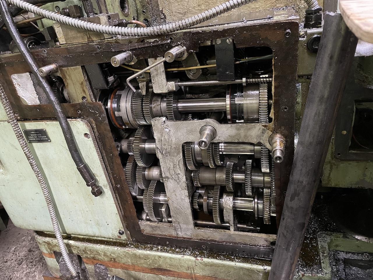

Сегодня второй день как встал на ремонт зубонарезной станок  :sad: два дня по локоть в масле  :sad:
Год рождения 1970, место рождения прибалтика... и только теперь понимаешь на сколько тогда в СССР были сильные конструктора ! Станок эксплуатирую уже больше пяти лет и так его не изучил даже на половину, использую однобоко  :sad: На нем кроме прямозубых шестерен, звезд и шкивов можно изготавливать червячные и косозубые шестерни. В нем несколько десятков валов, почти сотня шестеренок, три гитары для настроек, больше десяти конечных выключателей, электромагнитные муфты, четыре электромотора, релейный шкаф похожий на старую телефонную АТС, развитая гидравлика с четырьмя гидроцилиндрами и паутиной смазочных трубок и регуляторов давления , тумбочка с шестернями для гитар в два ряда...
И этот станок работает в автоматического цикла нарезки шестерен. Ручные режимы только настройки.
И пришлось полезть  в потроха непроходимых железных джунглей...
Это коробка подачи заготовки, а точнее только коробка выбора скорости резания
Это состояние станка на вечер пятницы...
Сегодня уже стоит частотный преобразователь на основном моторе, но...
Правда сейчас возникает желание всё вытряхнуть, поставить три шаговика, маленький шкаф управления... и сделать ЧПУ  :smile:

Да уж . ЧПУ , наверное , лишнее будет . Он и так полуавтомат . Настройку гитары и дифференциала все равно руками делать .
Федор ,обрати внимание на шестерню поворота суппорта , которая угол наклона фрезы дает . Износ обычно в сторону двигателя . Он перевешивает и ее сьедает постепенно . Сделай чертеж , пока раскидано все . Там модуль 1.5 скорей всего , хотя у тебя маленький станок . Потом нарежешь и будет запасная . Я лет 8 назад так попал , влево проваливалось вращение . Нарезал сразу 2 шт. хотя вторая уже может и не понадобится  :hi:
  • Сообщений: 1066
« Ответ #5177 : Марта 17, 2023, 21:45:43 »
На третьем фото большая шестерня , которая не бронза .
  • Сообщений: 2567
« Ответ #5178 : Марта 17, 2023, 21:58:14 »
Шестерня двигает голову, а значение сдвига смотрим на лимбе. Я думаю, если даже нужно будет повернуть в ручную, то как на штангельциркуле будем ориентироваться по лимбу  :smile:
А вообще спасибо за понимание  :hi:
Мне похоже предстоит еще неделя вернуть всё в зад... главное, что бы потом всё заработало  :smile:
Я про то , что там зубья могут быть стерты и привода поворота не будет . Обычно в одну сторону крутится легче , двигатель весом помогает , а в другую трудней , сила тяжести мешает )))

Когда всё сломалось и не знаешь что делать, нужно почитать инструкцию... Поехал на работу и взял паспорт на зубофрезерный станок 5К301
Так вот пока выходные, я взял паспорт и начал изучать... оказывается у него не две а три гитары и он может резать даже тангенциальные шестерни  :shok:
PS век учись, а помрешь дураком  :sad:
  • Сообщений: 1066
« Ответ #5183 : Марта 19, 2023, 19:32:59 »
Тангенциальной подачей режут червячные колеса же . При больших обьемах нужная штука . У меня 2-4 колеса обычно партия . Режу вручную .
Или я заблуждаюсь ? А можно фото открытого шкафа настроек зубьев ?
Если это под угловые передачи , то мои станки такое не могут .
  • Сообщений: 2567
« Ответ #5184 : Марта 19, 2023, 20:12:18 »
Я это станок использую только для прямозубой резки, хотел отключить все вспомогательные функции, что бы не путаться, но тут полез в эти "джунгли" и понял, что я дилетант в этом направлении... Всю субботу меня гложила мысль, что зря я затеял весь этот ремонт и только почитав инструкцию, я понял, что полез не туда... теперь нужно аккуратно проводя вынужденный ремонт собирать с профилактикой всё в "зад"

Для тангенсального зуба у станка есть третья гитара, которая во время работы поворачивает и сдвигает фрезу, я этой функцией пользуюсь в ручную только для смещения фрезы, что бы не переставлять фрезу на оправке. Даже косозубые не режу  :sad:
А вообще у меня сегодня Радость  :dance3:  за смену собрали всё в "зад" и запустили. Завтра проверим все настройки и начнем работать, а то как то много планов на этот станок: шестерни, зубчатые шкивы, звездочки...
