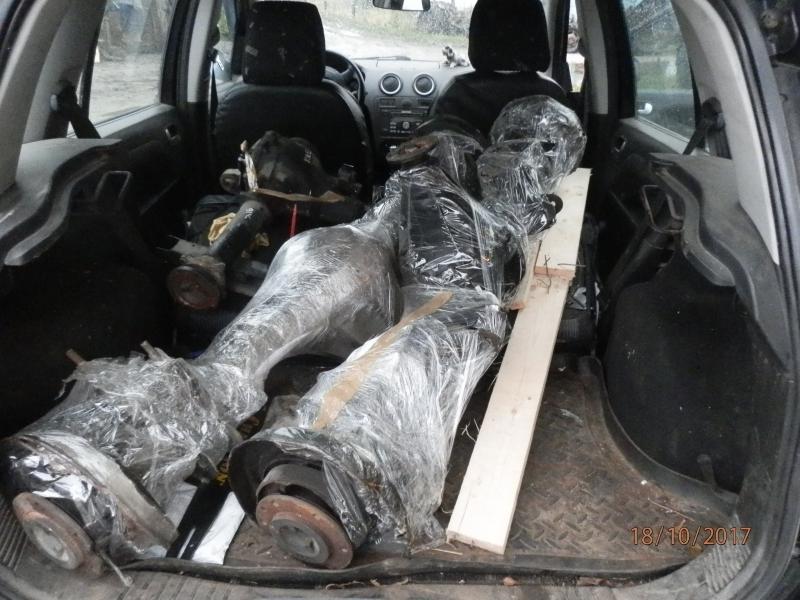

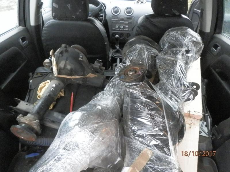

« Ответ #107 : Октября 18, 2017, 20:14:14 »
Немного мостов приехало  :pardon:
Передний ниссан атлас 4,625, если кто не знает, идеально подходит по раздатки с выходом направо, УАЗ, ниссан или просто под переднеприводную кпп вдоль без РК.
Задний мост ниссан террано 4,625.
Буду разбирать померяю полуоси.
