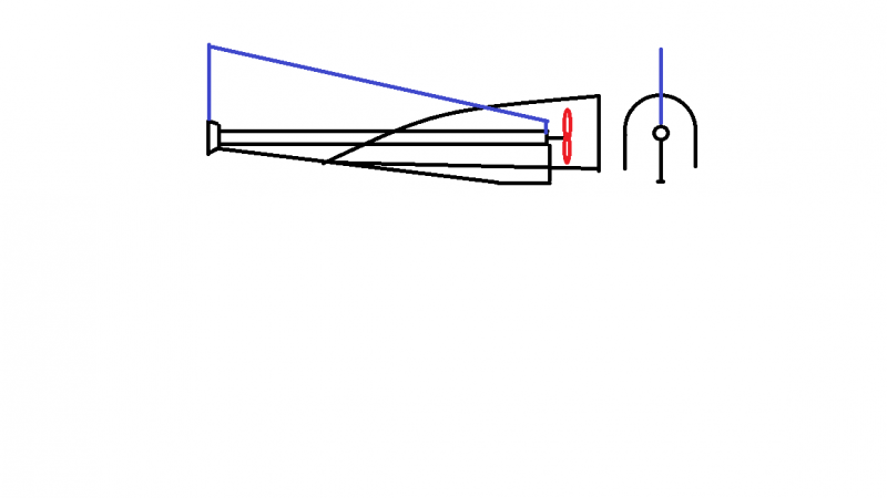

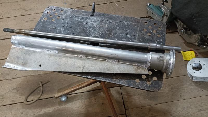

Продолжаю потихоньку строить. Сделал гребной вал, используя его, сварил дейдвудную трубу. Возник вопрос, есть ли смысл, сделать подобие тоннеля ,обеспечив небольшое поджатие для подъема воды, что позволит (ИМХО) поднять выше винт.
  • Сообщений: 5034
chaldon, Сделай универсальные крепления на трубе и будет возможность экспериментировать.
