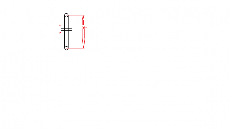

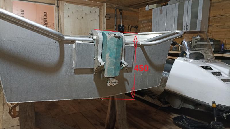

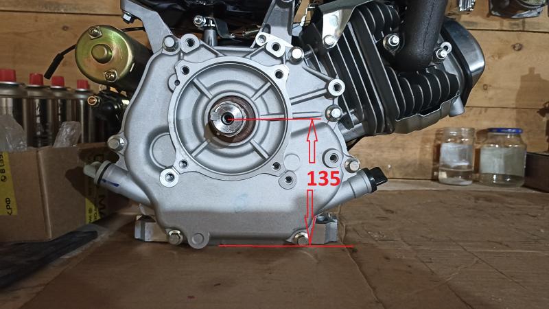

В перерывах между огородными делами, двигаюсь дальше. Теперь надо скомпоновать конструкцию исходя из существующих ограничений, а это- 1.длина ремня и диаметр шкивов.
2. расстояние между основанием двигателя и центром коленвала. 3.расстояние между линией днища и верхним краем поворотного устройства.. На схеме линия 1.подмоторная плита, линия 2 линия транца.

Исходя из этих ограничений необходимо (см. выше), обеспечить минимальное расстояние между осью гребного винта и линией днища.

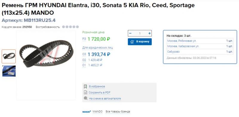

chaldon, Вот вариант, получится кожух на 12 см. короче.
Правда ремешки придется заказывать у авто-иномарщиков.
