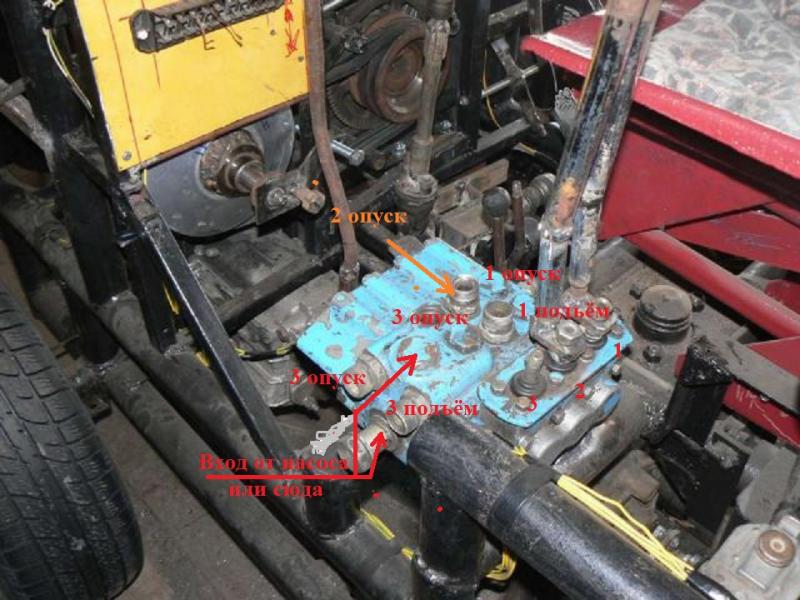

  • Сообщений: 1372
« Ответ #54 : Марта 23, 2022, 18:13:42 »
сколько фиксированных положений рычага?
 Если тракторная (ЮМЗ, Белорус, Т-40, должно быть 4: Подъём, Нейтраль, Опускание, Плавающее.
Если экскаваторная - только 3 положения, нейтраль и нефиксируемые подъём-опускание.
Вход - сбоку, где одиночный штуцер, слив снизу, фланец на 3 шпильки. Остальные каналы, пробки и штуцера - парные, "подъём-опускание" с секций. У ближней, что на фото - выходы на 2 стороны, лишние закрываются заглушками, недавно все штуцера и заглушки с такого пооткручивал - коорпус в металлолом сдал.
  • Сообщений: 1372
« Ответ #55 : Марта 23, 2022, 18:22:30 »
Понятно?
