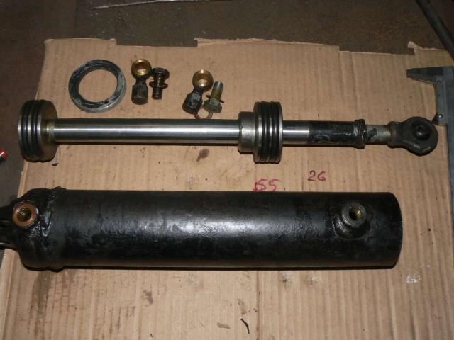

ВСЕМ. Помогите опознать гидроцилиндр. Пойдет на навеску?

он гидро?
Вроде как из штуцеров масло подтекает, там с торца штуцеров заглушки накручены. Завтра получше посмотрю.
  • Сообщений: 2238
« Ответ #19 : Ноября 24, 2021, 16:31:17 »
Andrey202, ну если масло, то уже хорошо, хоть не вода)))
в любом случае надо разбирать, смотреть состояние манжет и уплотнений, чтобы потом не было обидно.
диаметр штока сколько?

« Ответ #20 : Ноября 24, 2021, 16:33:08 »
Как разберу, сфотаю и выложу.

ВСЕМ. Вскрытие показало, что это гидроцилиндр. Диаметр штока 26 мм, диаметр поршня 65 мм. Пойдет на навеску?
Смущает место для вкручивания штуцера. Или нормально?  :sorry:

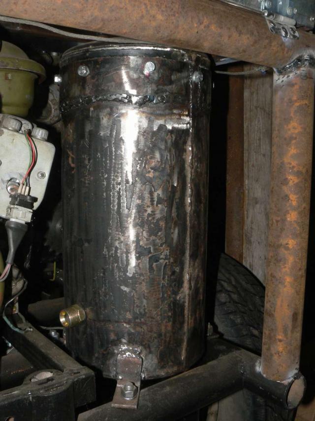

Сделал гидробак из ресивера. Внутри была ржавчина. Обработал антиржавчиной, зачистил и залил немного гидравлического масла и обмазал бока, чтобы не ржавело, но где-то сквозная раковина, дно снаружи в масле, а где конкретно не видно. Вот думаю, если обезжирить его и на 2-3 слоя покрыть жидкой резиной, будет держать?

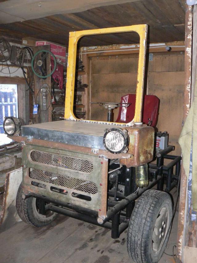

ВСЕМ. Ну и несколько общих фото:

 :hi: По баку: нет, не будет держать никакая ерунда, намазанная снаружи... бери проволочную щётку, зачищай снаружи до блеска, мажь мелом (побелкой), заливай внутрь немного керосина (соляры), тряси, болтай -  - дырочка найдётся.
 По цилиндру: по диаметру пойти - пойдёт, усилия хватит (у меня 60 мм), смущает только - что на уплотнении на поршне круглые кольца вместо манжет стоят: не будет долго держать навеску поднятой, стравит постепенно.
Именно керосин. Считается аналогично давлению 4 атм.

дырочка найдётся
Спасибо, буду искать.  :hi:

чем приподнимать - проще купить манжеты и поршень проточить под них

Цилиндр планирую на заднюю навеску, там над головой висеть ничего не будет, а при ремонтных работах всегда подставляю упор.
Проблемы с токаркой, у доступного токаря станок времен СССР, а здесь точность нужна хорошая.

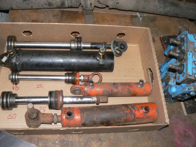

Привезли сегодня еще два цилиндра.
1. Шток 20, поршень 40.
2. Шток 25, поршень 60. Правда у этого шток немного ржавый. Хочу побрызгать антиржавчиной и зачистить мелкой наждачкой, думаю пойдет. У всех манжеты кольцевые. На навеску будет верхний, нижний на отвал, а средний на поворот отвала. Распределитель Р75.

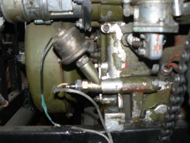

Поставил датчики давления масла. Давит тройку.
Немного облагородил. Бак пока на проволоке, завтра буду его проверять и устанавливать.
