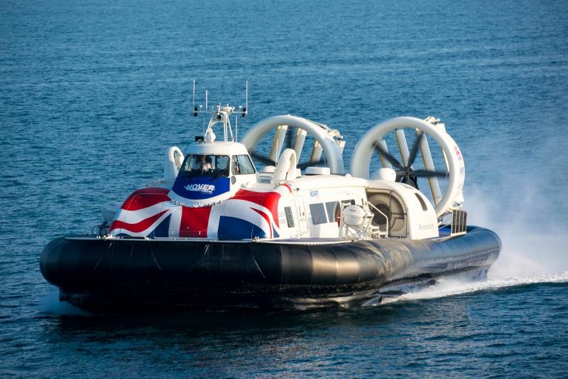

    Так то весёлое занятие, на надувастиках  со сборной рамой, поставить уазик и разогнать его со вей конструкцией до глисса.
Посчитайте прежде чем судить  водоизмещение баллонов.
Ещё раз попробую донесть, более не буду. Надувные конструкции  с большими весами должны быть обеспеченны защитой, как юбка у судов на воздушной подушке. Иначе контакт с дном водоёма с такой массой и скоростью, и приплыли.
Надувастики станут тяжёлыми и объёмными в сложенном виде. А оно надо?
