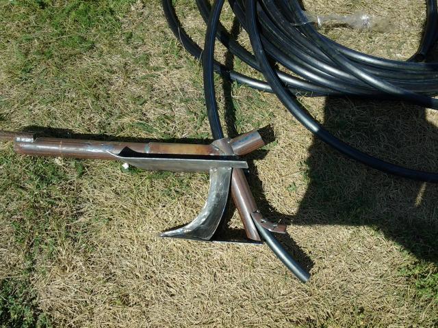

« Ответ #15 : Августа 14, 2020, 21:27:45 »
Угол надо тупее, я так думаю
   :ok: :ok: :pardon:
  • Сообщений: 9415
Укладка трубы.
« Ответ #16 : Августа 14, 2020, 21:44:37 »
АверС, пожалуй. Но так срослось. Попробую, если будут проблемы, подрежу. Да вроде пнд 25 не очень жёсткая.
  • Сообщений: 2714
Укладка трубы.
« Ответ #17 : Августа 14, 2020, 21:48:14 »
Dil, А какой минимальный радиус изгиба пнд 25? :blush:
  • Сообщений: 7067
Укладка трубы.
« Ответ #18 : Августа 15, 2020, 12:09:35 »
Прям интересно как оно  Делаем ставки?
Вот не будет работать и всё тута!  :ok: :blum3:
Онлайн вовочка
  • Сообщений: 2244
Укладка трубы.
« Ответ #19 : Августа 15, 2020, 14:01:48 »
будет, только колесами при пробуксовке больше газон попортит, чем в ручную копать  :biggrin:
  • Сообщений: 5131
Укладка трубы.
« Ответ #20 : Августа 15, 2020, 18:55:19 »
Не, ну и чё мы имеем по трубным делам?
  • Сообщений: 1334
Укладка трубы.
« Ответ #21 : Августа 15, 2020, 23:14:58 »
Меня в отгулах и лебёдки в Уродово мы не имеем, чтоб протащить это  "орало" без матюков...  :pardon:  :hi: :drinks:
 Вот люблю я, когда " с извращениями"  :rofl: :rofl: :rofl:
 Но результат может понравиться...  :blush: :biggrin: :biggrin: :biggrin:
  • Сообщений: 5131
Укладка трубы.
« Ответ #22 : Августа 16, 2020, 05:43:01 »
С "извращениями" это как?   :biggrin: :biggrin: :biggrin:  И где "труба" зовёт?  :biggrin: :biggrin: :biggrin:
  • Сообщений: 9415
Укладка трубы.
« Ответ #23 : Августа 16, 2020, 12:49:27 »
Дык то не та труба была. А эта похоже не полезет :sad:
Пойду пилить :pardon:
  • Сообщений: 5131
Укладка трубы.
« Ответ #24 : Августа 16, 2020, 13:47:02 »
" Пилите Шура, она золотая"    :pardon: :pardon: :pardon:
  • Сообщений: 9415
Укладка трубы.
« Ответ #25 : Августа 16, 2020, 14:38:23 »
Перепилил, попробовал, ещё пилил... Нихрена не получается.
Она исправно залезает в землю, вроде как даже начинает идти, но сразу набивается трава спереди, ком целый и он вытаскивает наверх :dash2:
  • Сообщений: 5131
Укладка трубы.
« Ответ #26 : Августа 16, 2020, 14:41:42 »
Dil, Может угол изменить?
  • Сообщений: 2737
Укладка трубы.
« Ответ #27 : Августа 16, 2020, 15:32:41 »
В большинстве случаев чтоб не было выскакиваний  и заломов на кабеле укладчика идут с предварительной пропоркой тем же ножом но без кассеты .
  • Сообщений: 2496
Укладка трубы.
« Ответ #28 : Августа 16, 2020, 19:54:57 »
Dil,  У тебя крылья слишком близко к острию , дерн сразу поднимает , а там труба  :pardon:
Значит надо предварительно разрезать дёрн . Может добавить спереди какой нить предплужник  :blush:
Онлайн вовочка
  • Сообщений: 2244
Укладка трубы.
« Ответ #29 : Августа 16, 2020, 19:58:09 »
пластину приварить от носка до дышла
Аркадич опередил  :hi:
