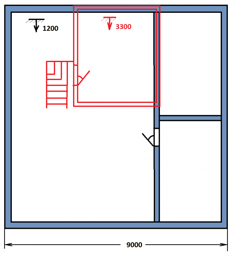

Понадобился погребок, под построенным уже домом.
Стены кирпичные, перекрытие - ЖБ плиты.
 Примерная схемка чего надо.
 Синим - фундамент дома, ниже уровня земли на метр- двадцать. Красным - то что нужно сделать.
leon10010, Бомбоубежище делаешь?  :biggrin:  Около 12 квадратных метров, много солений можно хранить :blush: :biggrin:. Выкопай не под несущей стеной  :pardon:, какая разница, под землёй не видно, ровно под несущей стеной или в метре от неё  :pardon:.
Как выкопать подвал под несущей стеной?
« Ответ #2 : Февраля 02, 2020, 23:28:12 »
Выкопай не под несущей стеной  , какая разница, под землёй не видно, ровно под несущей стеной или в метре от неё  .
Так у меня там стоит многотонное барахло, только этот угол не занят.

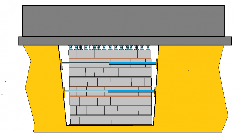

Василий, верно мыслишь. Но я давно уже все сделал, как на эскизике. 15 лет назад.  :biggrin:
Хочу посмотреть ваши решения.  :ok:
« Ответ #7 : Февраля 03, 2020, 21:59:03 »
Была выкопана траншея метровой ширины, от смотровой ямы до окончания фундамента внутренней стены.
Торцовая часть под фундаментом была срезана ровно и в отвес.  Метровая часть фундамента зависла. Стены траншеи удерживались досками и домкратами -распорками . Ну как в шахте. Грунт то - песок.
К отвесной стенке приложен рубероид, и на цементном растворе сложен участок стенки шириной 800, из бетонных блочков. Непосредственно прижатый к грунту.
 Если заливать бетоном - то придется ждать набора прочности, минимум недели две. Тут суток достаточно.
В оставшийся зазор под фундамент в шахматном порядке поставлена уйма домкратиков винтовых, коротких и дешёво-самодельных. Эти домкратики равномерно и сильно поджаты.
« Ответ #8 : Февраля 03, 2020, 23:22:54 »
А потом поехали в разные стороны, по 80 сантиметров. Расширяем траншею, удлиняем распорки стен траншеи.  Выложен участок стенки, примыкающий к предыдущему ,через сутки поставлены домкратики , подтянуты.
