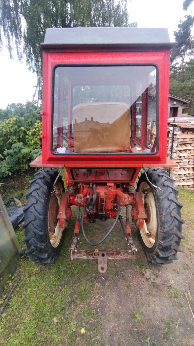

Я тут разжился посерьёзнее агрегатом.

« Ответ #331 : Августа 13, 2024, 11:27:53 »
:good:
