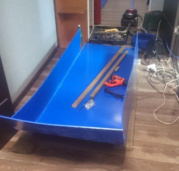

Фотки:

Ну и описание. Сварил двое саней.
Вырезаем дно, вырезаем борта. Кладём на пол две доски или лист чего ни будь. Прикручиваем дно по линии бортов саморезами к доскам. Вообще не бойтесь крутить саморезы, отверстия легко завариваются. Когда делал плоскодоночку, то по длине бортов, между доской и дном прокладывал полоски фанерок 10 мм, что бы когда поставишь борт, он был чуть ниже дна. У лодки сначало привариваем транец. Подставляем борт и провариваем, лучше прихватками, тк если приварить на глухо борт потянет во внутрь. Лучше сначало проварить со стороны дна. У саней привариваем борта по дну, подымаем нос и корму. Всё.
