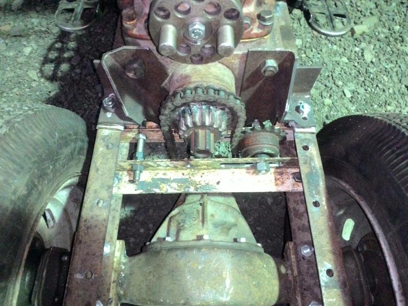

цепная передача и натяжитель. вращение реверсивное, но так как техника не велика, то решил ограничится натяжителем на одну ветвь.
