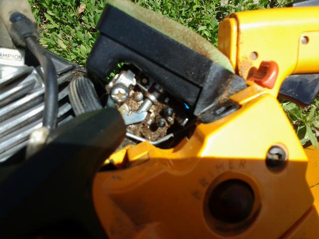

  • Сообщений: 9414
Сегодня надо было завалить несколько слив. Заводится пристойно, но чуть надави на газ - глохнет мгновенно. Совсем жоппа :diablo: Снял крышку, там винты, которые сделаны так, "чтоб не крутили". Один вывернул на четверть оборота наугад и пила ожила! Оказывается ей даже приятно работать! :good:
Сам не ожидал, супер! :good:
