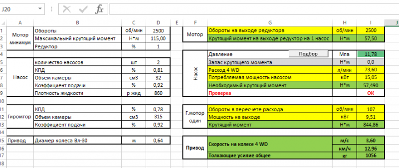

Следовательно, при максимальной заявленной скорости колесо (и гидромотор) будет крутиться со скоростью 250 / 2,26 = 111 об/мин.
Истину гутаришь,  :good: , надо на бумажке считать, а то голова не туда думает.
Постоянный полный независимый привод осей и блокировка осевых дифференциалов.
Идея хорошая, но погрузчик это все таки не вездеход, надо продумать нагруженность узлов и целесообразность усложнения конструкции. А идея прикольная  :hi:
Форму для того и нужны чтобы рождалась истина!
Вдруг кому полезно, прикладываю экселюшку с небольшим расчетом по трактору.
« Последнее редактирование: Сентября 21, 2017, 02:17:05 от Омский газовик »

А вот на счет 1000 не согласен, скорее всего не получится, и не потому что гидромотор не может, двигателя не хватет, но это только для моего варианта.
Быть может, я не совсем четко прописал. Речь шла про страгивание с места. 100 процентов такую тягу обеспечу. В этом весь кайф гидравлики. Вот потом, начиная с некоторой скорости, все будет определяться мощностью двигателя. Впрочем, все это считается с очень неплохой точностью.
Оффлайн Омский газовик
  • Сообщений: 61
  • Откуда: Омск
Сейчас просчитал, хватит, ответ подредактировал )

Надо сначала все управление досконально отработать.
Да что я такой невнимательный  :blush:
Опять расчет посмотрел, на два разделить забыл, расход то на два мотора по одной оси.
Надо все проверять потом выкладывать, а я же русский, у меня все наоборот  :sorry:
На моей движке 500 кг это максимальное усилие.
И очередной подкорректированный расчет.  :morning:
Нет, немного не так. При страгивании никакого расхода гидравлической жидкости практически нет. При максимальной скорости - да, тяга будет меньше, чем могут обеспечить гидромоторы, а страгивание надо считать по графику, который я привел для гидромотора OMS-315.
  • Сообщений: 61
  • Откуда: Омск
Да расхода нет, но площадь гидромотора статична.
Момент считается по формуле М= v*P*n/(2*Pi)
где v - объем гидромтора, P - давление, n - механический КПД.
Eсли принять кпд 90, мое давление в 120 бар (12 МПа это давление при котором мотор не захлебывается с сдвоенным насосом НШ 32), объем в 315 см3 , то получатся следующие цифры.
М = (120*315*0,9)/(3,14*2)=5147 кг/м
переводим в Нм получается Fm = 515 нм
Пересчитываем к в толкающие усилие (радиус колеса 0,32 м.)
F = Fm/(0.32)/10 = 515/0,32/10 = 169 кг
Усилие в 169 кг умножаем на 4 колеса, получаем 676 кг страгивающее усилие. Если точно посчитать механический КПД и учесть потри с учетом плотности жидкости, то толкающее усилие упадет до 600 кг, оно несколько больше тягового, но это только при полном покое.
Вот  :drinks:
