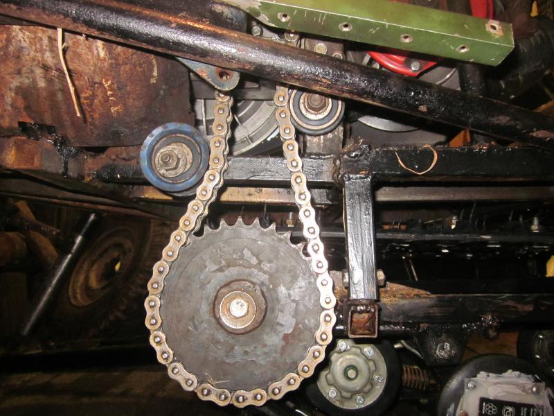

нарисуй фотку узла натяжки гусеницы :smile:
В рамку тележек вварены кусочки толстостенных трубок, в них плотно вставляются длинные шпильки М16 или М18. С одной стороны две гайки регулировачная и контргайка, с другой стороны шпильки приварен уголок или пластина с отверстием под болт М10 для крепления ведомой оси со звёздами.

gudvin, звёзды из чего? Как винипласт выглядит
Re: Гадский пёс gudvina /мотособака/
« Ответ #21 : Ноября 18, 2016, 12:47:10 »
звёзды заводские
есть трёх видов, такие пластиковые, полупрозрачные полиуретановые и чёрные резиновые.
