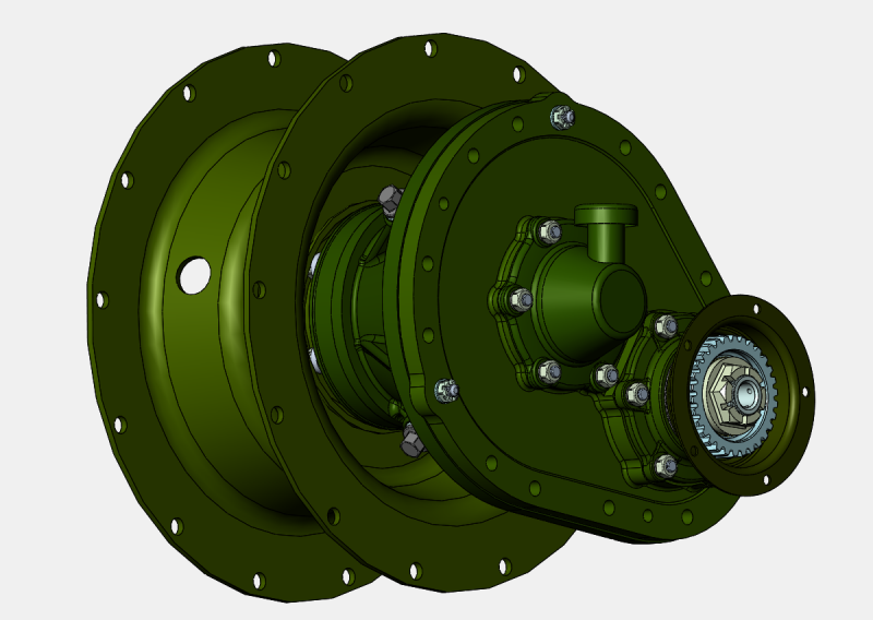

БП ГАЗ 71 и колесо ТРОМ - 16

Механик, Приветствую, не могли бы поделиться 3Д модель БП Г-71 ?
