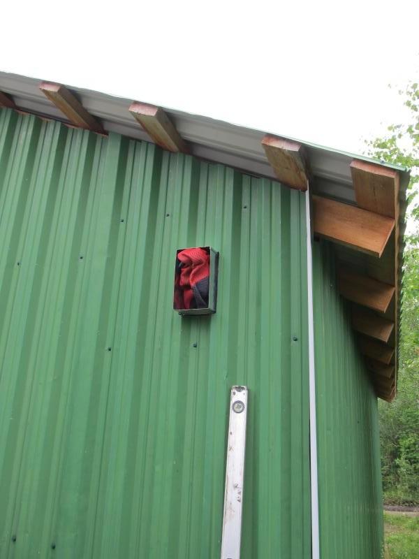

 Продолжим с фотографиями:
На улице лучше асбестовую, ф125. Конденсат.
 Труба есть, но как её присобачить ума не прилажу  :blush:
 Печка, баллон пока просто на неё поставлен для наглядности:
Проход для дымовой трубы изнутри и снаружи:
 Для наглядности с двухметровым уровнем:
« Последнее редактирование: Июля 09, 2018, 04:23:39 от баламут36 »

« Ответ #26 : Июля 09, 2018, 09:04:22 »
Пожароопасен, расстояние от трубы маловато

« Ответ #27 : Июля 09, 2018, 09:18:50 »
Согласен, мож только отражатели поставить на трубу.
Я б не стал заморачиваться.  :pardon: :pardon: :pardon:

« Ответ #28 : Июля 09, 2018, 11:55:52 »
Аналогично. Асбестовая труба по пожарке вроде как вааще не проходит. Есть шанс растрескивания от перепадов температур

« Ответ #29 : Июля 09, 2018, 14:19:30 »
  :hi: Да, тепловые экраны будут сделаны, тем более с верху ни чем не закрытый пенопласт. Проходка из вентиляционной трубы прямоугольной 250х150 с уклоном на улицу.
 Нержавейку в любой момент купить можно, а железную надо присматривать на работе "ненужную"  :smile: Вот и думаю заранее...  :pardon: Может профильную 100х100 или 120х120 получится добыть.  :blush:
