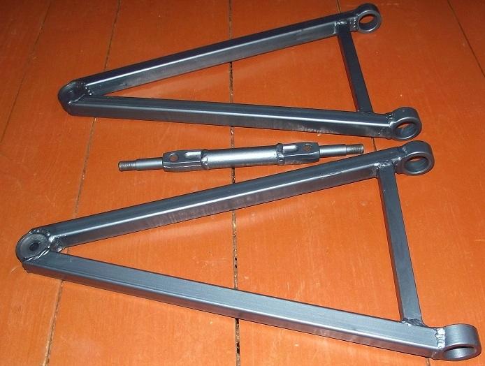

« Ответ #49 : Февраля 17, 2019, 11:32:26 »
Фотки пропали все. Вот рама в начале почти.
Сварка на стапеле простеньком.
И рычаги передней подвески, сваренные и покрашенные.

« Ответ #50 : Февраля 17, 2019, 12:00:49 »
Олег, ну и сзади бы рычаги :blush: Всё же готово для этого, только выкинуть недомост и два рычага сварить :rofl:
Легкий квадроцикл 4х4.
« Ответ #51 : Февраля 17, 2019, 12:11:48 »
Пока думаю - может сзаду вообще подвеску не делать? Полуоси от классики и рамки треугольные под подшипники...
А так,  другой стороны  - зад- то готов....   На восмерках и окушках ездит..

Восьмёркины кулаки отлично крепятся к рычагам. Задняя балка от авто рассчитана на другой вес, у тебя она работать не будет. А так воткнёшь гранаты в редуктор и останется только рычаги присобачить. К стати, ось рычагов может лучше не жигульскую, а два болта отдельных.
На худой конец, можно делать на одном рычаге кривоножку, как ВМ любит. Вообще проще некуда.

« Ответ #53 : Февраля 17, 2019, 12:47:03 »
Так там сайлентблоки, всё от Жигулей. Как на моем прежнем квадрике. И так же развал и углы выставлять можно.
Сзади балка Оки, она потоньше. И еще будут амортизаторы мотоциклетные.
Ступицы восмерошные. Спереди ступицы Оки.
Что плохо - чертежи потерял, там все - углы, все точки агрегатов были, рулевая...  :fool:

« Ответ #54 : Февраля 17, 2019, 13:11:59 »
Углы выставляются единожды - при сборке. Сайлент блоки там не просядут, не тот вес. Я не настаиваю, просто кажется ты себе лишнюю работу ищешь.
Михаил  :hi:  Уже все сделано.  Кроме колес. Осталось почистить и покрасить.
