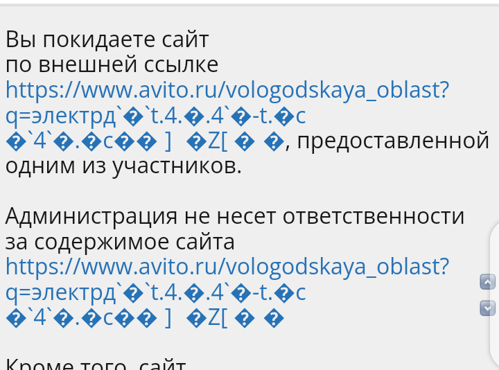

АРКАДИЧ, кракозябры по ссылке не пускают. напиши от чего, сам поищу  :hi:
  • Сообщений: 2493
« Ответ #25 : Ноября 25, 2024, 20:15:29 »
Клонка рулевая с ЭУР Nissan X-trail T31 ссылка  ссылка
