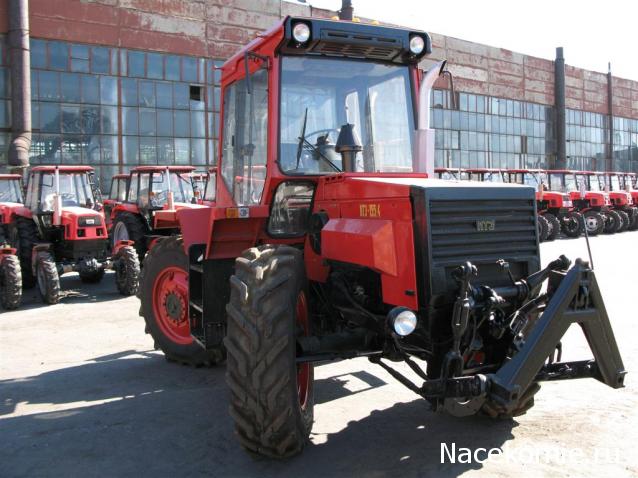

судя по фоткам он меньше чем Т-25, а весит 3 тонны, то есть в полтора раза больше.
я отказался от покупки TZ-4K только из за того, что последний почти тонну весит, при габаритах почти как у МТЗ-082 который всего 450 кг весит.
даже если сравнивать те, ч то в начале темы ЛТЗ-145 (155)
и РТМ-160 Уралвагонзавода.
как говорится найдите 10 отличий
но они существенны, у второго в основе голая механика в трансмиссии (вроде есть и гидромеханика на муфтах) и двигатель банальный ЯМЗ 236-й в стоке
вот если бы аналог того же К-20 но с голой механической трансмиссией и весом до 2-х тонн или даже в 1 тонну, плюс мосты как передние Т-40 или МТЗ-82 вот это была бы конфетка..  :good: :good: :good: :good:
