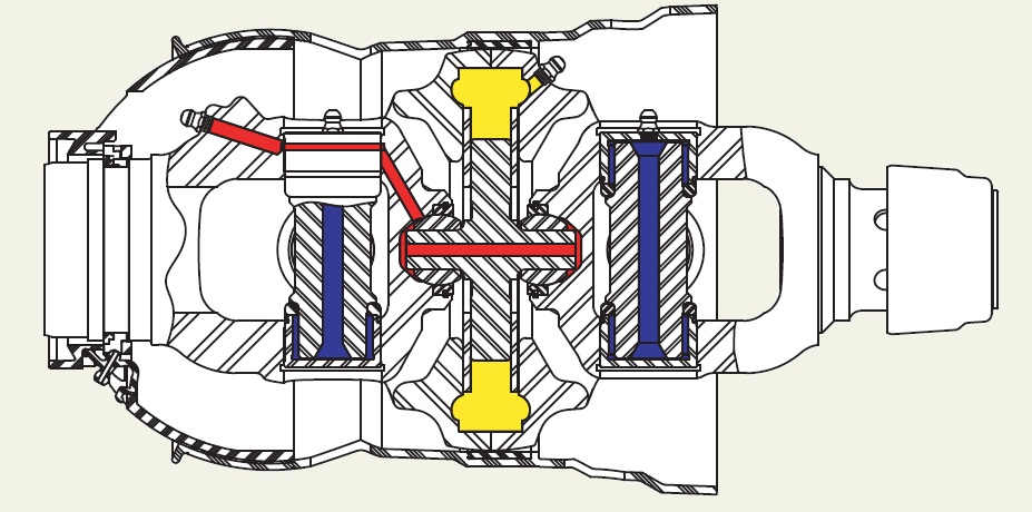

http://www.constantvelocityptos.com/
 "Самоцентрирующийся" двойной карданный шарнир ( плавающий центральный диск ) . Применяется в навесном оборудовании С/Х машин.
Основные производители :
http://www.weasler.com/Documents/OEM-ConstantVelocity/WEI%20Info%20Sheet%2080%C2%B0%20CV%2008-17-10.pdf
http://www.weasler.com/oem_cvjoints.aspx?section=oem&Rnd=0.9548152
http://russia.bondioli-pavesi.com/rus/catalogue/45-Series-Global/45-Series-Global/66-Drive-shafts-CV-Joints
http://www.gkn-walterscheid.de/ru/produkcija/kardannye-valy/shirokougolnye-uzly/
 Еще один остроумный способ "самоцентрирования" двойного карданного шарнира  :
P.S. :   Самоцентрирование требуется для "свободновисящих" 2-ных карданных шарниров, а для помещенных в шкворневый узел или поворотный кулак или другой ограничитель степени свободы - оно не требуется.
