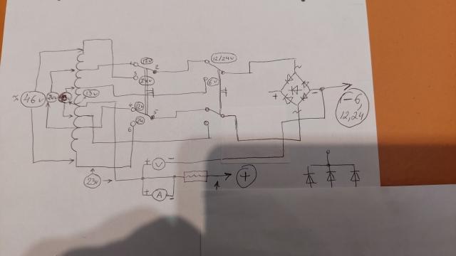

« Ответ #30 : Апреля 15, 2024, 11:08:15 »
Нарисовал схему, выход относительно средней точки вторички транса, но куда и что подключить не соображу  :pardon:

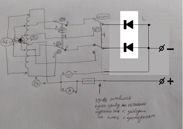

« Ответ #31 : Апреля 15, 2024, 12:03:57 »
Александр165, Судя по твой схеме у тебя двухполупериодный выпрямитель со средней точкой на обмотках намотанных  в противофазу .
В таком случае у тебя не диодный мост , а просто диод на каждом плече . Диодов может быть и несколько штук на плечо , внимательно посмотри схему соединения самих диодов .
  • Сообщений: 2496
зарядное устройство General Electric 008
« Ответ #32 : Апреля 15, 2024, 12:24:33 »
Думаю будет так ...

 Ладно, раньше практиковалось применение обмоток со средней точкой - с полупроводниками сложно было.  Но сейчас - ради того чтоб простот убрать два диода мотать вдвое больше проволоки, трансформатор в габаритах увеличивать, да ещё вводить кучу ненадёжных контактных соединений на переключателях в силовой цепи... :fool: :pardon:

« Ответ #34 : Апреля 15, 2024, 13:10:42 »
АРКАДИЧ, стоял диодный мост sbpc3510,  только теперь дошло, что в нем используется всего два диода. Ведь когда то все это изучал...
37 лет назад  :pardon:

Ну хоть слава богу разобрались. А по той схеме что я тебе рисовал раньше, только половина вторичной обмотки, соответственно и у переключателей используется только одна группа контактов.

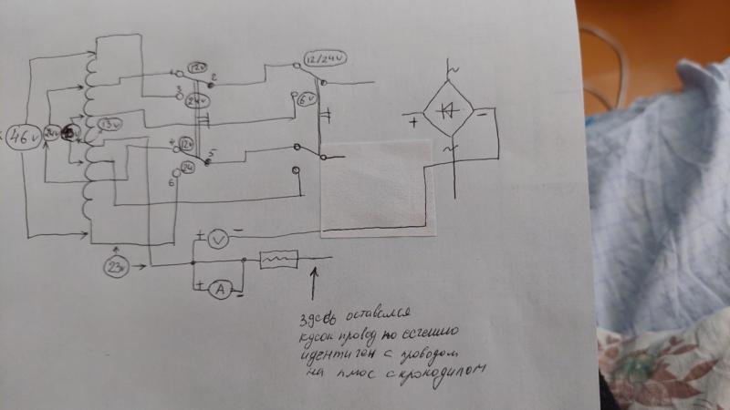

« Ответ #36 : Апреля 15, 2024, 13:13:39 »
АРКАДИЧ, Пока фото грузилось ты меня опередил. :preved:   :good:

Длинный, все сложилось, казалось чего проще. Но когда приносят аппарат после шаловливых ручек, мозг напрягается.  :ok:
