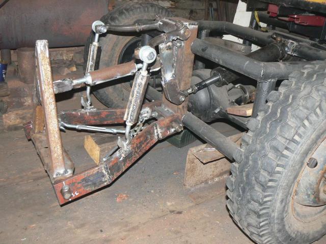

ВСЕМ привет  :hi:
Вроде доделал.
Правда опускается не до конца, корпус гидроцилиндра за балку моста задевает.
